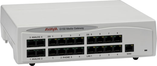

G150

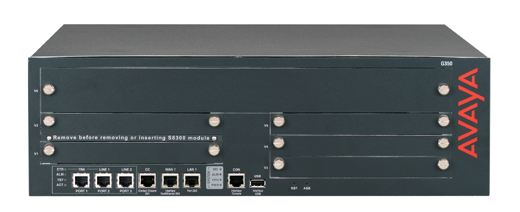

Модель Media Server S8300 представляет собой плату формата MM (Media Module), устанавливаемую в медиа-гейтвей G700, G350 или G250. Данное решение сочетает мощность программного обеспечения Avaya Communication Manager и функциональность распределённой пакетной коммутации линейки продуктов Cajun™ P330 (на базе которой выполнен G700).
Это сочетание обеспечивает функции IP PBX, реализованной с использованием стандартных протоколов H.323 и H.248(MEGACO) и промышленной операционной системы Linux, на котором в качестве приложения работает Avaya Communication Manager. Решение, благодаря своей масштабируемости и модульности, способно поддерживать различные конфигурации. S8300 позиционируется как ядро распределённой сети организации, относящейся к классу SME (Small to Mid-Size Enterprise), состоящей из главного офиса и представительств с общим количество узлов сети до 50 (или более - при использовании шлюзов G150) и преобладающим количеством IP-портов. В качестве платформы для организации узла может использоваться либо G700, либо G350, либо G250, либо G150 в зависимости от потребностей и размера локации (офиса).
Расширение TDM-портовой ёмкости осуществляется путём установки медиа-модулей в слоты медиа-гейтвея. Существующие на сегодняшний день медиа-модули предоставляют интерфейсы для всех типов сетей: аналоговые двухпроводные PSTN, цифровые PSTN, WAN-access, Ethernet LAN.

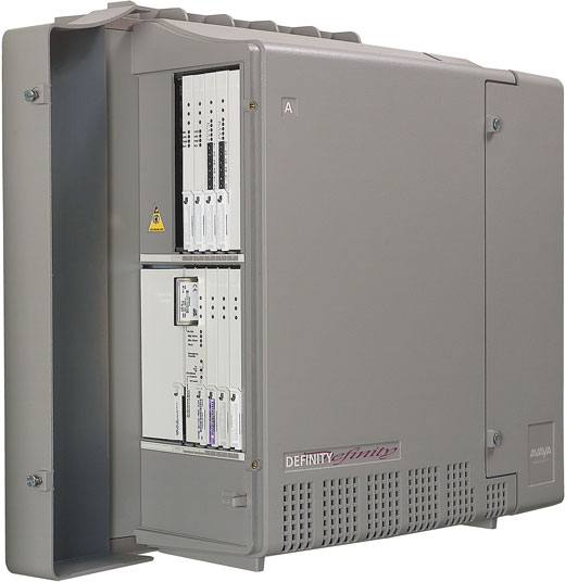

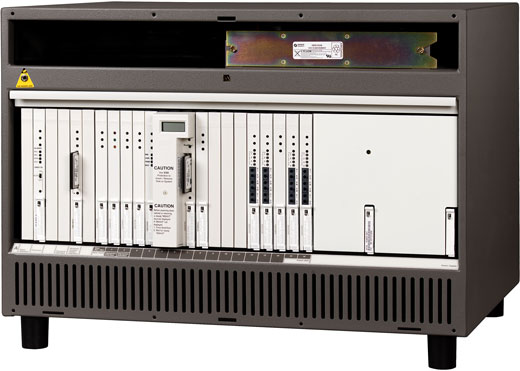

Модель Definity Server СSI выпускается в компактном пластиковом корпусе CMC (Compact Modular Cabinet), предназначенном для крепления на стене или установки на полу (при использовании одного кабинета). В этом же кабинете выпускалась модель Definity One. Базовый статив модели содержит 8 свободных слотов и может быть расширен добавлением двух дополнительных полок по 10 слотов, при этом максимальное количество слотов составит 28.
Дополнительные кабинеты телефонной станции Definity CSI соединяются с основным посредством кабеля и крепятся около основного статива.

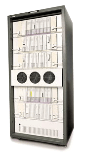

Модель Media-Server S8400 - новые системы поставляются в кабинетах G650. При миграции моделей Definity CSI и Definity One (IP600) возможно использование существующих кабинетов (CMC и G600). Модель призвана со временем заменить Definity Server CSI и обеспечивает аналогичную ёмкость - 400 соединительных линий и 900 абонентов. Сервер поддерживает до 5 кабинетов G650 (установленных в стек - 1PN) в центральной локации - главном представительстве компании. Кроме того возможно обслуживание до 5 больших удалённых офисов и представительств (на базе h.248-гейтвеев) и до 80 малых удалённых офисов (на базе h.323-гейтвеев).
Традиционно для семейства медиа-серверов, эта модель также работает на базе ОС Linux. Совместно с основным ПО - Avaya Communication Manager - на сервер может быть установлено опциональное ПО - Intuity Audix (IA770), реализующее функции системы голосовой почты.
Для существующих систем CSI/D1/IP600 сервер предоставляет возможность плавного перехода на архитектуру медиа-серверов, а при необходимости большого роста, и на старшие модели серверов - S8500/S8700.
При использовании кабинетов G650 питание системы может осуществляться как переменным, так и постоянным током (AC/DC), а также возможна установка избыточного блока питания. При миграции с сохранением кабинетов CMC/G600 сохраняются и ограничения на количество кабинетов - 3 для CMC и 4 для G600.
